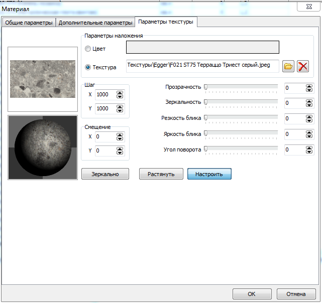

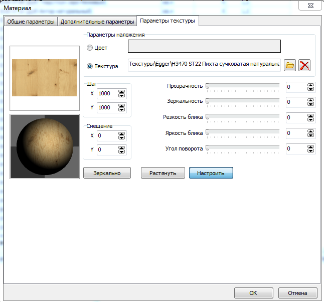

Вам необходимо скачать текстуры и поместить их в папку с базой материалов Базиса - Текстуры/...

Подскажите где ошибка. Провожу импорт, текстуры не подтягиваются. Решить вопрос получилось только путем создание папки "Текстуры" в папке Текстуры

В папке с базой материалов базиса нужно создать папку Текстуры, в её непосредственно положить папки с текстурами, должно получиться так: БАЗИС/Текстуры/Egger и т.п.
