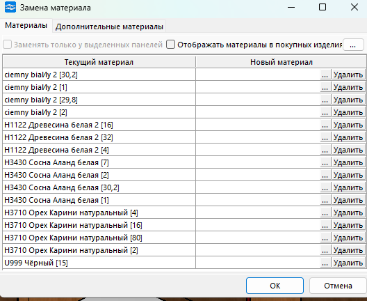

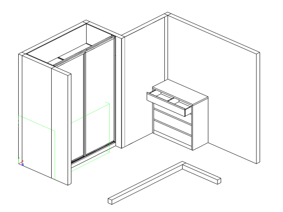

Всех приветствую. Написал небольшой конвертер, прошу сильно не пинать. Скрипт позволяет перенести сцену из PRO100 в Базис мебельщик.
Инструкция:
Главное, поставьте python - https://www.python.org/downloads/
Из просто экспортируем файл .OBJ. Затем распаковываем мой конвертер в нужную вам папку. В папку со скриптом кидаем .OBJ. Мышкой перетаскиваем .OBJ на файл "convert.bat". На выходе получаем файл расширением .JS. Кидаем этот скрипт в папку базис скриптов. По умолчанию \Documents\Bazis\Scripts. Запускаем базис, в проекте выполняем скрипт, готово! Скрипт делает материалы как в базисе - с лету можно считать, кромить и заменять.
Как работает скрипт на деле -
Инструкция:
